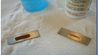

实验报告(左边是XXX的清洗效果,右边是我找的多酶清洗效果)
实验对比方式:TOSI测试
TOSI测试是用于检测清洗剂清洁力的测试。不锈钢TOSI测试卡上的红色物
质是模拟需要清洗的血液(蛋白)。
本次测试目的是检测乐吉士多效合一多酶清洗剂与XXXEndozime AW
Triple Plus清洗剂对蛋白污物的分解清洗能力,并进行对比。
下图左边的测试卡是使用XXX四酶润滑清洗剂清洗的
右边的测试卡是使用乐吉士多效合一多酶清洗剂清洗的
两种清洗剂都按照使用说明按比例稀释,在相同的温度条件下,将两片测
试卡分别浸泡在两种清洗剂里相同的时间(左边的1:270   右边的1:500)。
实验结果:使用乐吉士多效合一多酶清洗剂浸泡的测试卡上80%的模拟污物被清除,而使用XXX清洗剂清洗的测试卡上20%的模拟污物被清除。、
两者都含有4种酶,两者都含有表面保护剂,乐吉士产品和XXX产品的区别在于但乐吉士多效合一多酶清洗剂含4种酶的浓度更高,清洁力更强。
注意:TOSI测试仅用于测试清洗剂对蛋白(血液)的清洁力,并不能检测
清洗剂对脂肪,糖类,淀粉类的清洁能力,所以TOSI测试是检验清洗剂清
洁力的指标之一,并不是综合指标。
