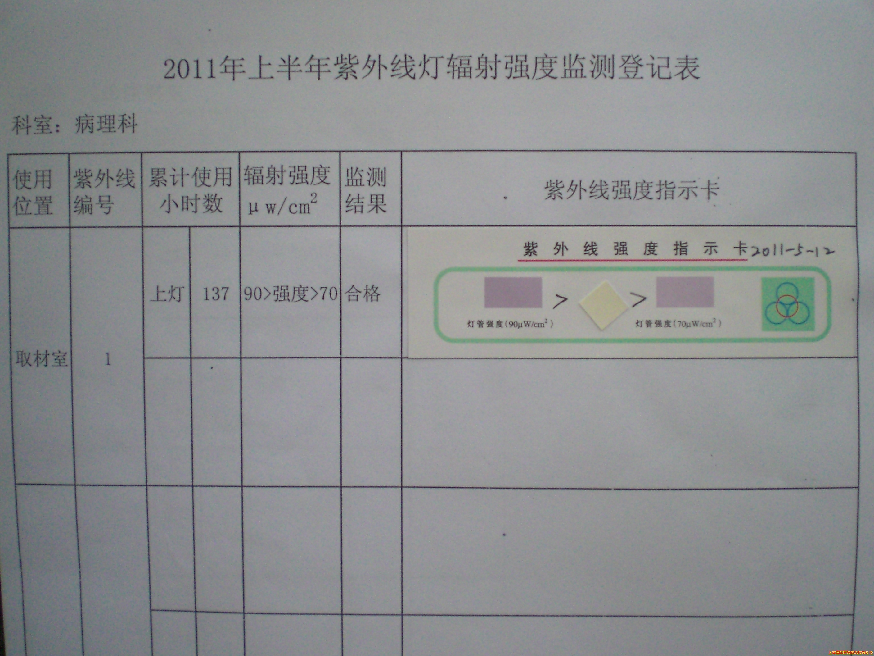

我们用指示卡,很不方便,全院那么多灯管,全部由我一个人做,所以只能抽查。紫外线强度仪不知道贵不贵,看来也要改一改了。

四环的紫外线强度仪2千左右,但每年要年检,很麻烦。

我院大部分都是空气消毒机了,由工程师定期检测更换。剩余部分采用的是科室监测员负责这项工作,但是指示卡是我们逐个科室发放,交代使用方法,注意事项,由监测员做好后交到办公室来。我们顺便把质控也做了。

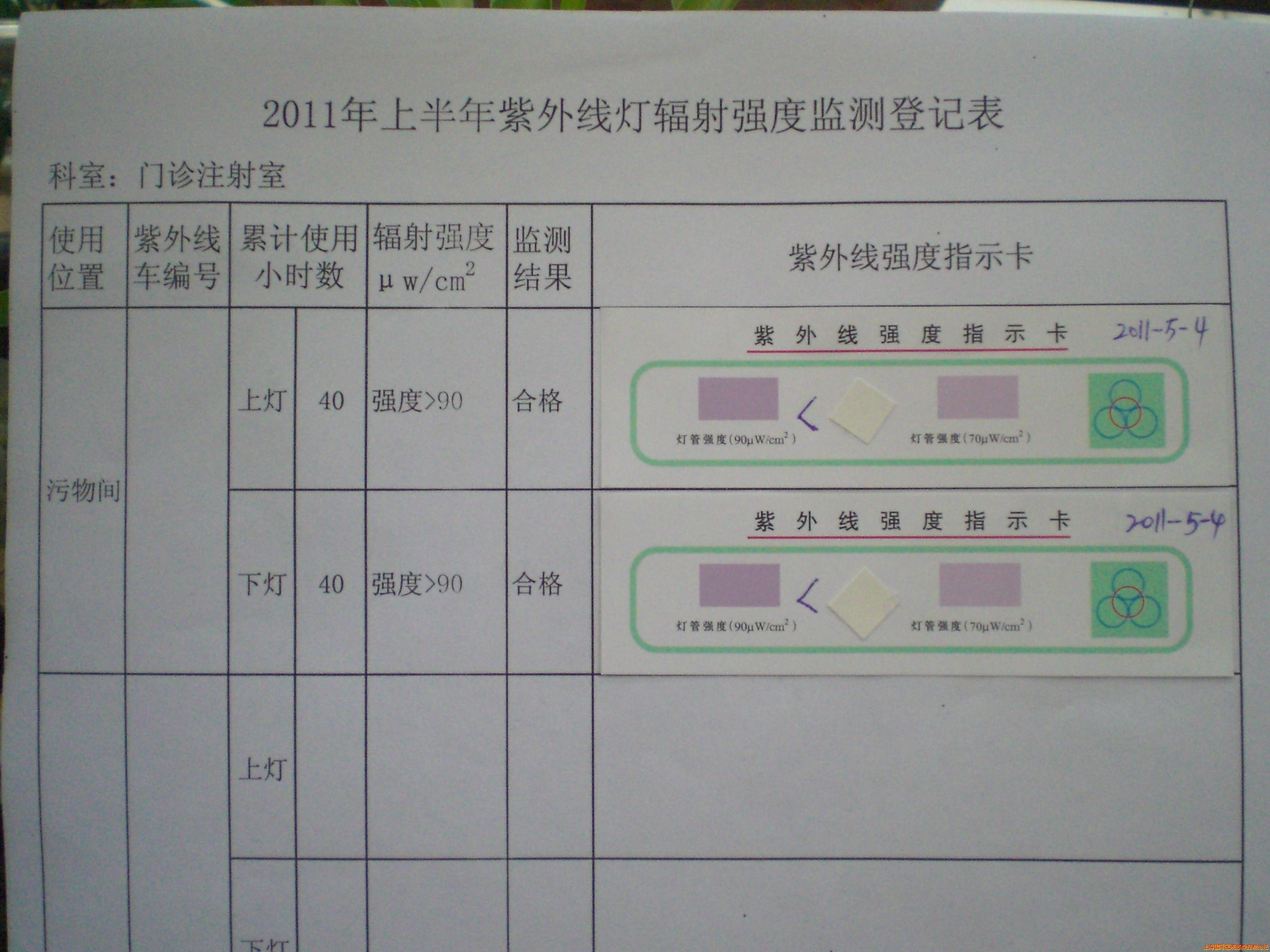

此法只限于用指示卡监测,如果用强度监测仪就不行了,记得在一次年会上有专家说一定要用监测仪监测强度,指示卡已淘汰了。为此特申请购买了一台强度监测仪,所以每年二次只有自己辛苦了。

不好意思点击错了。我们之前也使用指示卡,具体做法是:请制作铝合金门窗的师傅制一根1米长管子,一端有一钩挂在灯管上,另一端制作成一小平板放置指示卡。

“我们也是紫外线强度监测仪,都是院感办的人自己做,换可以,都是利用晚上来做。”
登记表也不错!

我们和草原老师的方法大致一样,到检测时,全院统一发放指示卡和监测方法通知要求,限定时间收回,效果还不错,节约了时间。我们应该相信医护人员的工作,重要意义都知道,监测又不扣钱,不合格及时更换。如果你应付了事,出了问题,他们也担心,尤其是护士长,他们的责任心很强的。(制作一个1米的标杆,让临床使用。)
