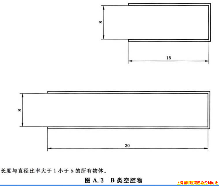

给你一个图片比较直观。
非空腔
细长型

请问老师:A类空腔器械、B类空腔器械包括哪些
lpl1965
lpl1965
595
发表于 2011-4-15 10:01
小型灭菌器型号功能使用范围明白了,A类空腔器械、B类空腔器械问题?
