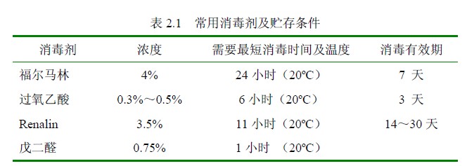

想问无极老师:为何《2010版标准》中为有复用透析器使用0.75%戊二醛浸泡1小时的方法?05版《血液透析器复用操作规范》中是没有的。0.75%1小时就可以灭菌?再说戊二醛啥时候变成可以消毒透析器了,它和中空纤维可以兼容吗?还有,这个《2010版标准》为何没有复用透析器灭菌剂的监测频次要求?以前我也问过湘雅医院为何不强调每月对伦拿连的细菌培养监测?而是强调环境和透析机的消毒和监测(虽然也是对的),但透析机的消毒就真的那么重要吗?比透析器灭菌还重要吗?

规范上写的是“所需最短消毒时间”,没有写灭菌。否则,2%的戊二醛10个小时灭菌和0.75%1个小时相差太大了。

就是这个相差太大的问题,透析器都是要灭菌的,因为透析器内有血室,所以必须灭菌。其他的灭菌液,如伦拿连、过氧化氢、福尔马林等都是灭菌的时间和浓度,为何同一表内的戊二醛就变成消毒的啦,再说,哪里有0.75%的戊二醛呢?低于1.8%浓度都是不合格的。
