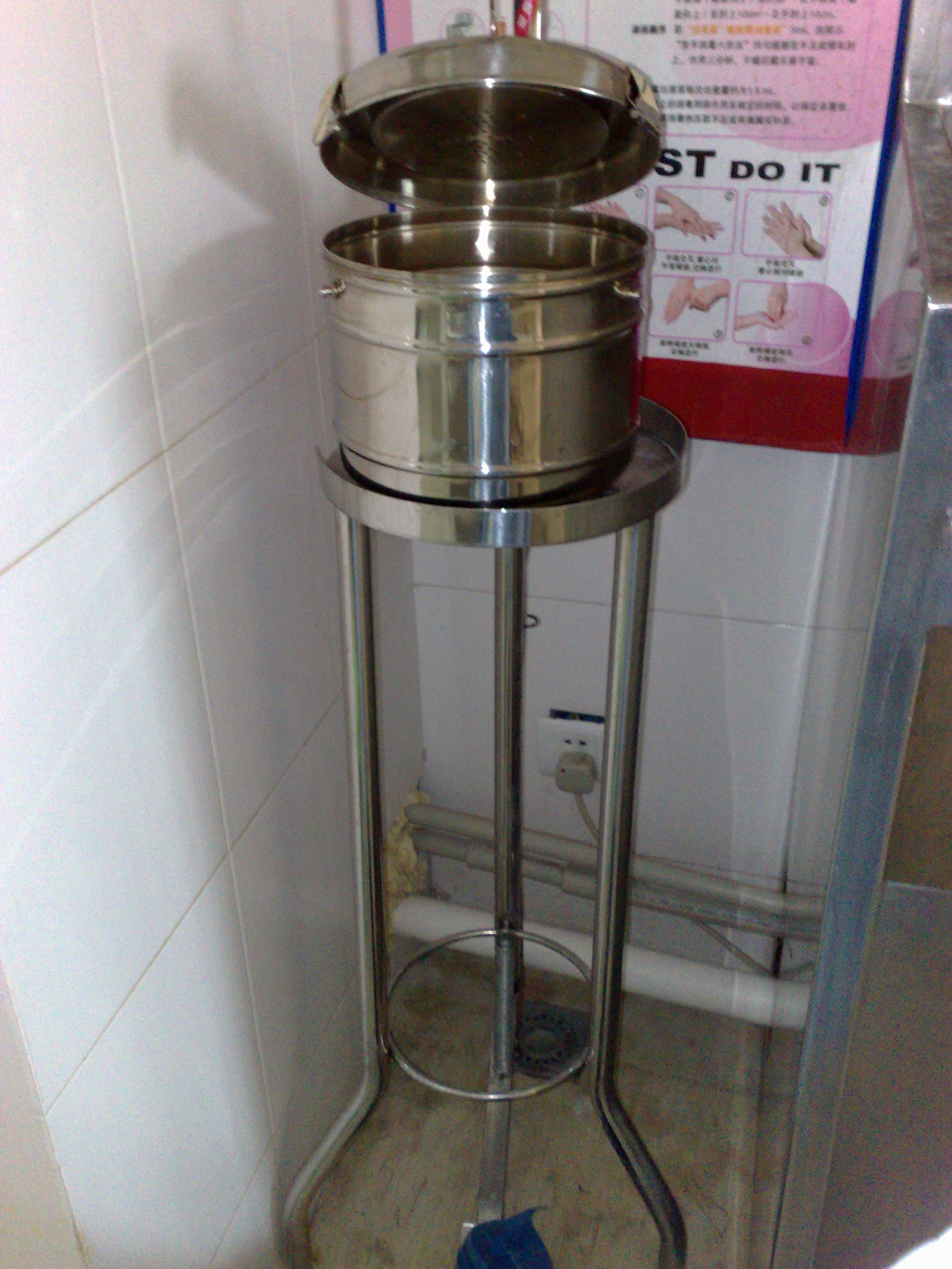

小古
这个装置复杂吗?有图片吗?上传分享呀。

小古
小古
1377
发表于 2010-2-25 11:55
[img][img][/img][/img]
51#

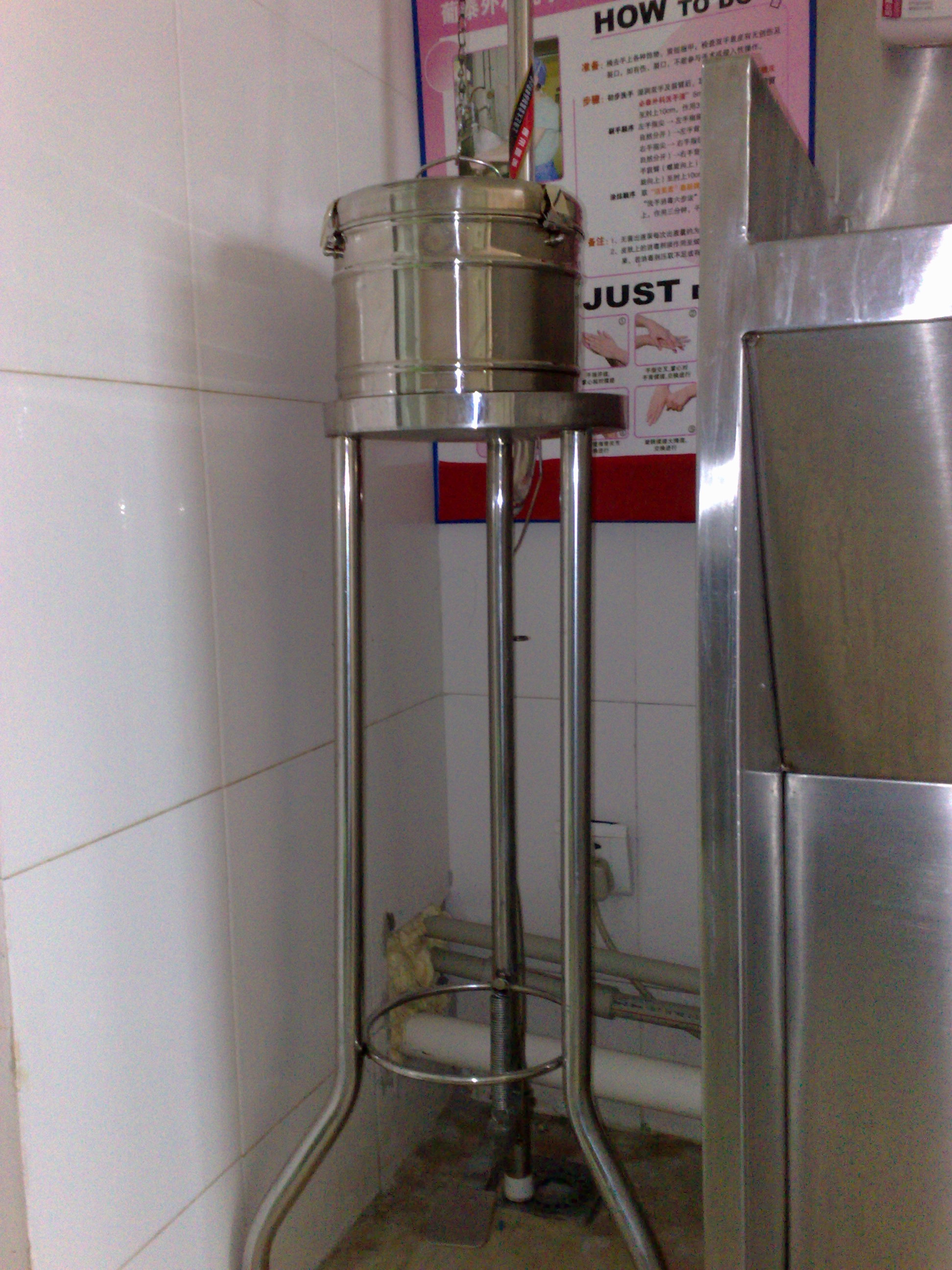

梦瑶
我拍了2张照片现在上传个你看看,其实也很简单,不知是否是你需要的

小古
照片呢?传上来看看吧.谢谢!
