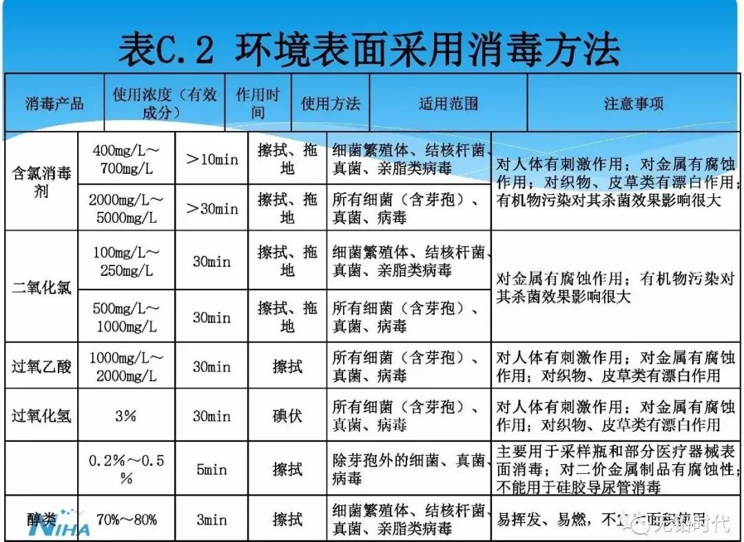

首先,吸痰器的负压瓶不直接接触患者,其次,消毒也是在彻底清洗之后进行,因此,500mg/L的浓度够了

用1000mg/l含氯消毒剂浸泡

我们选的2000mg/L含氯消毒液。

非特殊情况,用1000浓度的即可,主要是一定要先清洗再消毒

1000mg/l即可,无需太大的浓度!!!

我院是用1000mg/l含氯消毒剂浸泡

我们医院是1000的浓度浸泡,我感觉各家医院应该是都差不多吧。

一次性管路直接按照医废处理,非一次性管路和容器,建议2000mg/l(依据:参照 WS/T 512-2016 附录 C2 杀灭所有细菌、真菌、病毒需要2000-5000mg/l的含氯消毒剂 作用30分钟)

根据《医疗机构环境表面清洁与消毒管理规范(WS/T 512-2016)》
强化清洁与消毒时,应增加清洁与消毒频率,并根据病原体类型选择消毒剂,消毒剂的选择和消毒方法见附录 C
1000mg/l含氯消毒剂即可

1000mg/l就可以了!

老师说的是吸痰器储液瓶吧?我们急诊室储液瓶消毒剂浓度是1000mg/L的。吸痰器管路基本是一次性使用的,一人一用一更换。

耐甲氧西林金黄色葡萄菌(MRSA)和其他多重耐药菌的诊疗用品每日用500mg/L含氯消毒液消毒,耐万古霉素肠球菌的浓度2000-5000mg/L.

我院用1000mg/l含氯消毒剂浸泡

用的是1000mg/L含氯消毒液浓度
