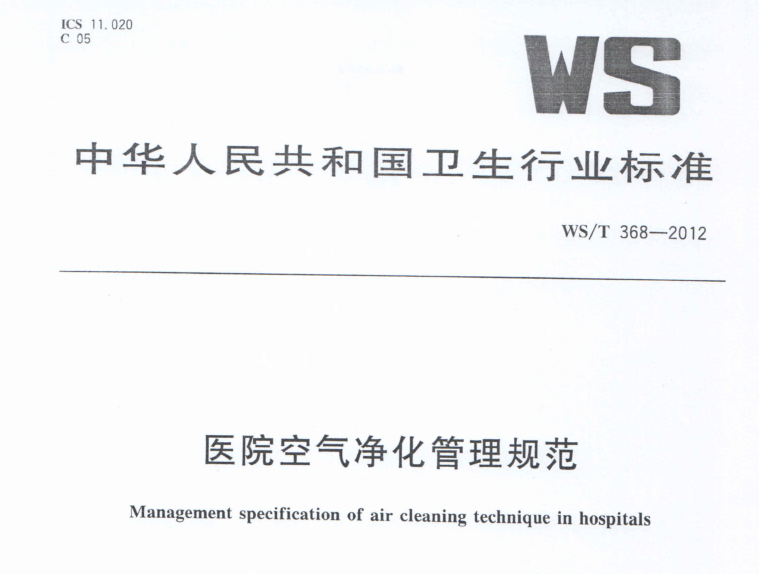

《医院空气净化管理规范》要求就是这样

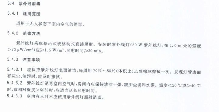

、空气净化方法
5.4 紫外线消毒
5.4.3.1应保持紫外线灯表面清洁,每周用75%~80%(体积比)乙醇棉球擦拭一次。发现灯管表面有灰尘、油污时,应及时擦拭.

《医院空气净化管理规范》里有,每周擦拭一次,我们还要求有明显灰尘及时擦拭,以免影响消毒效果。
