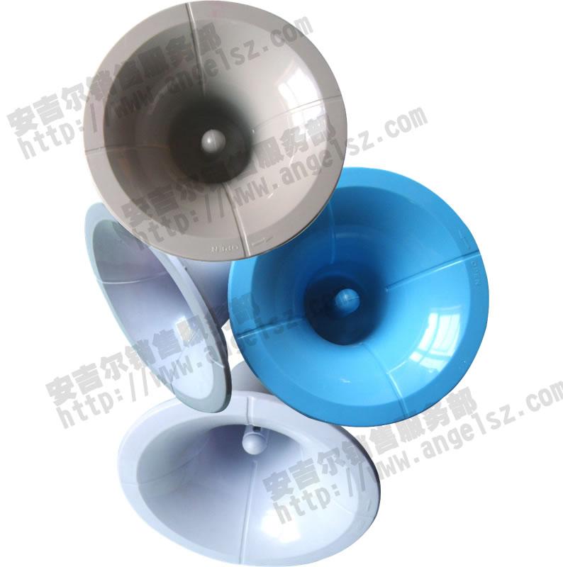

发表于 2009-7-21 23:18 | 显示全部楼层
46# create_qiao
什么是饮水机聪明座?
