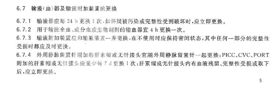

输液器必须是24小时更换。

输液器24小时更换一次,疑被污染立即更换。

我院执行的是,连续输液者输液器24小时更换一次。

对的,按照静脉治疗护理技术操作规范(行业标准),连续使用的应该24小时更换一次,特别是有输入脂肪乳等一些高营养液体。

《静脉治疗护理技术操作规范》ws/T -2013:6.7.1 输液器应每24小时更换1次。

按照静脉治疗护理技术操作规范(行业标准),输液器24小时更换一次,疑被污染立即更换。

我们去年全院护理人员都要参加《静脉治疗护理技术操作规范》的学习考核,里面有提到输液器24小时更换一次,输血器4小时更换。
