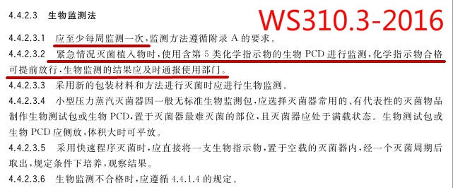

老师们:我们医院供应室现在购买了快速生物监测仪,报告是不是可以不报院感科审核盖章了,科室自行保管就可以了

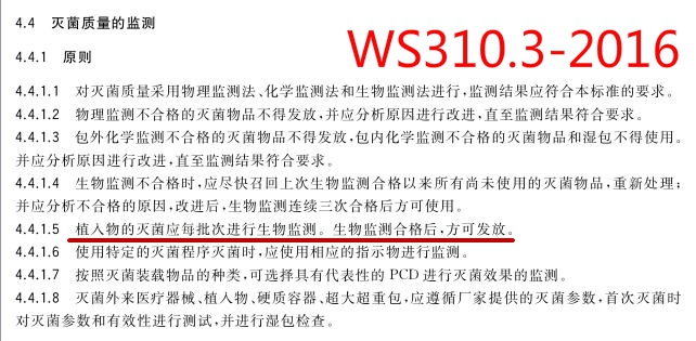

我们医院每周做生物监测,有植入物时,每锅要进行生物监测。

只要有植入物的骨科手术,每锅还是要进行生物监测。

根据WS/T 310.3-2016《医院消毒供应中心 第三部分:清洗消毒及灭菌效果监测要求》,我们的灭菌器除了每周一次生物监测,只要有植入物都要进行生物监测。

是呀!是呀!有植入物时无论是哪科使用的必须在灭菌时进行生物监测,没有生物监测快速检测仪的以5类科合格为放行标准。生物监测作为追踪。

对的哟,骨科植入性器械灭菌应该每锅进行生物监测,可以的话尽量将其集中在一起灭菌!

要求是一周一次,有植入物的每锅都要进行生物监测,监测合格了才能发放,在紧急情况下第五类爬行卡通过了,可以提前放行。我们医院是每天做,有植入物每锅也做。
