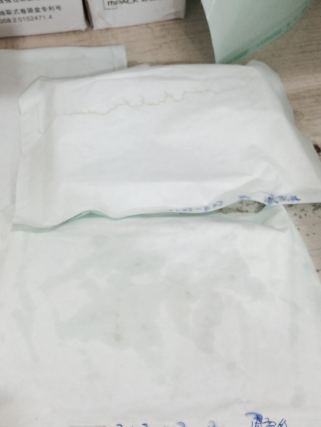

请教各位老师,这种情况是什么原因造成的,如何避免

看起来是湿包,包装前应保证器械是干燥的

看上去像是湿包,这个要重新灭菌消毒

打包前器械干燥不彻底吧

图片不是很清楚,是湿包,不能使用重新清洗、干燥、包装、灭菌。

是潮湿了吗?干燥没有做好吧,这一环节也是很重要的

好像是水渍!没有完全干燥造成的!

以前也遇见过,发现是装锅时纸塑包装纸对纸放置的结果,使在灭菌过程中蒸汽流动,纠正后为在发现类似现象。

这是湿包现象,必须重新灭菌。也许是灭菌后干燥时间不够,冷却时间太短,装载过满等原因。

看第一幅图,应该是发生了湿包吧。

好像是湿包了吧?采用什么锅来灭菌的。先查一下锅是不是出问题了。然后再看看清洁、干燥、包装、摆放流程等是否合理。这种器械不能用。

如果是湿包,有水渍,我们医院是要求重新灭菌。

好像是手机注油过多造成的。

像是油印,是否注油过多?

湿包需要重新灭菌,主要是要查找原因,

保证灭菌后的器械出锅是完全干燥的。
