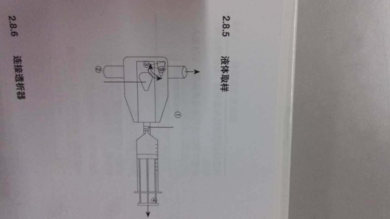

猜猜看,这是干什么用的?(答案在36、38楼) ...

请问楼主,我们也是菲森的血透机,但是那个采样口无论我们怎么采样都抽不了水?怎么回事呢

专门供采样用的!

请教清风细雪老师如何正确采样呢?谢谢,随时关注。

先消毒采样口,后用注射器抽取透析用水。

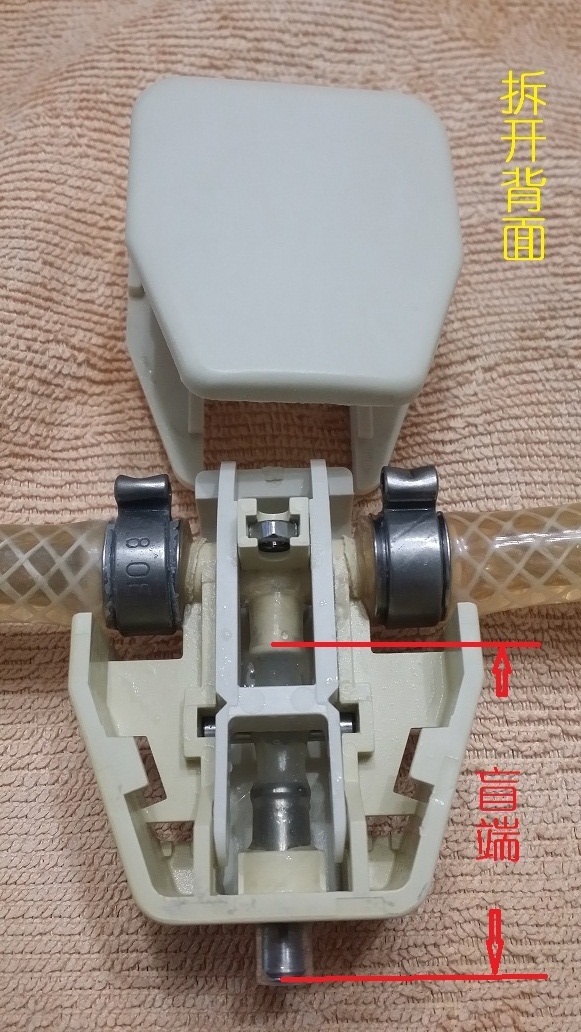

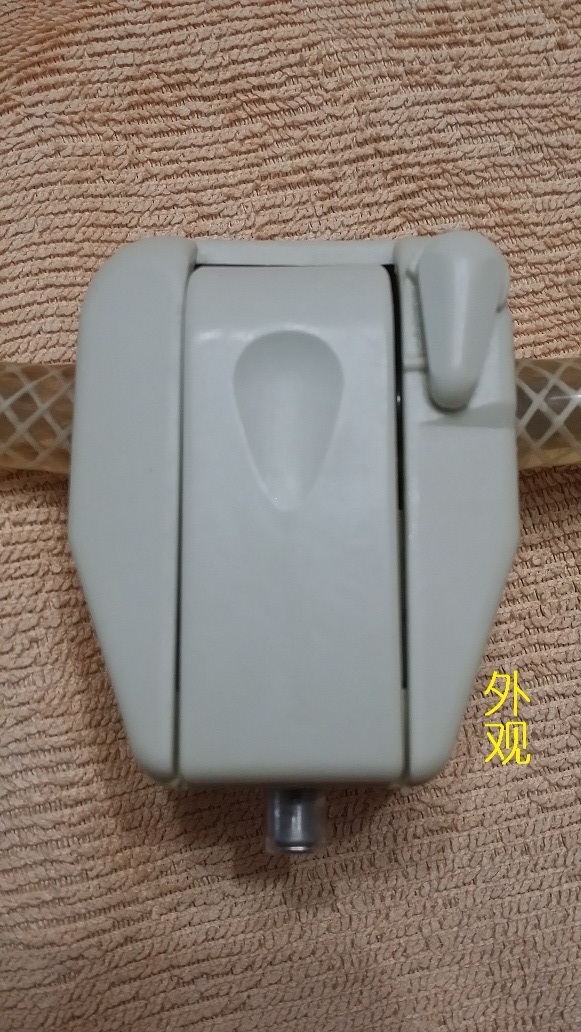

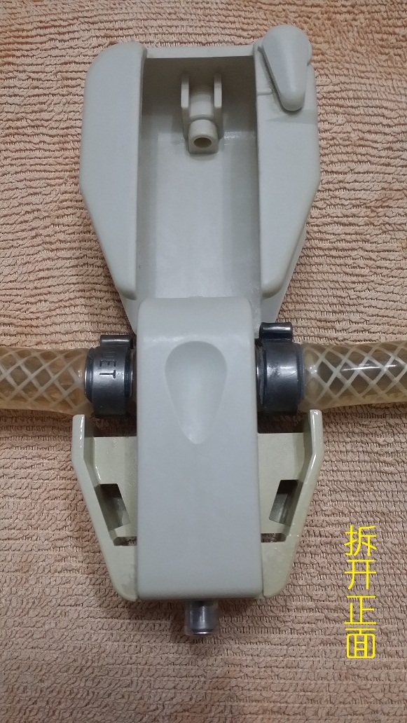

这是费森尤斯透析机用于透析液采样用的。但是要纠正一下,这个采样口只可以用于生化检测采样!细菌培养、内毒素检测在这个位置采样是错误的!因为这个采样口是常年暴露在空气中的,采样口里面的盲端位置是永远消毒不到的,在抽取样本的时候是会受到污染的。所以不可以做细菌培养和内毒素检测采样口。

发表于 2016-10-19 16:08

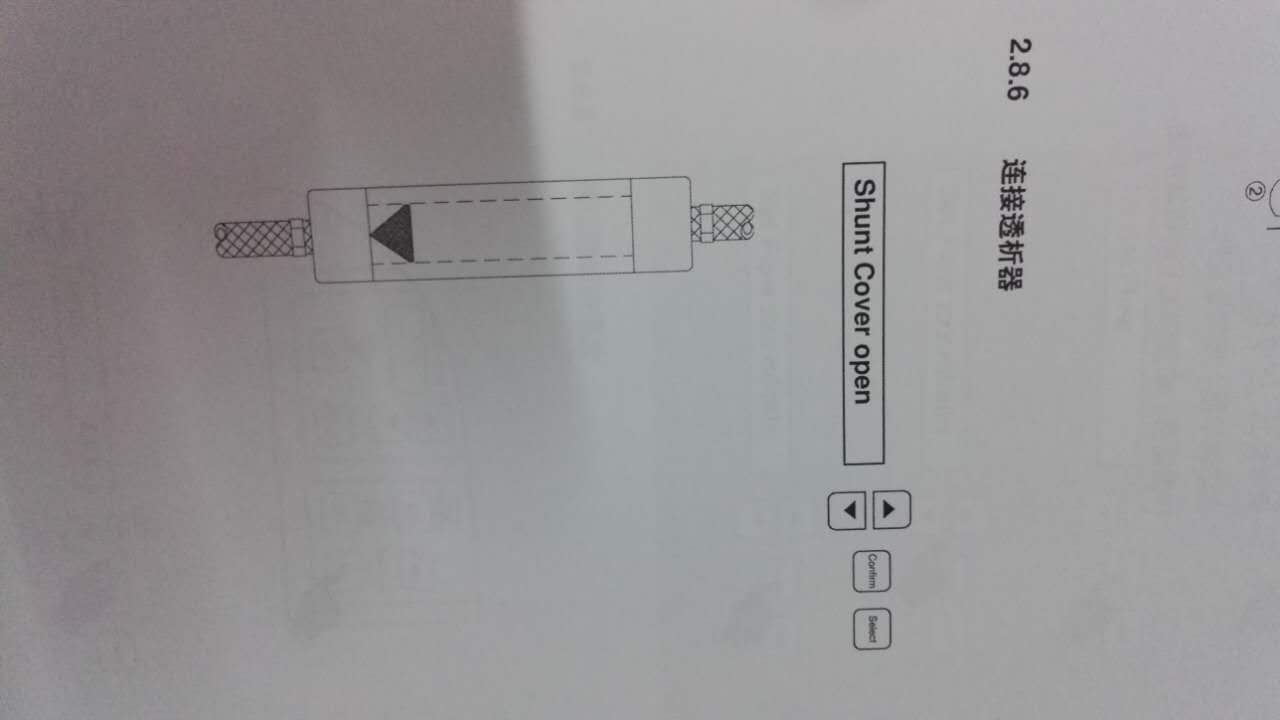

液体取样图解
再接再厉
再接再厉
4931
发表于 2016-10-19 16:27
费森血透机水路管道上留作监测透析用水的采样口 ,
