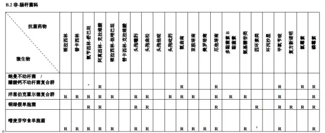

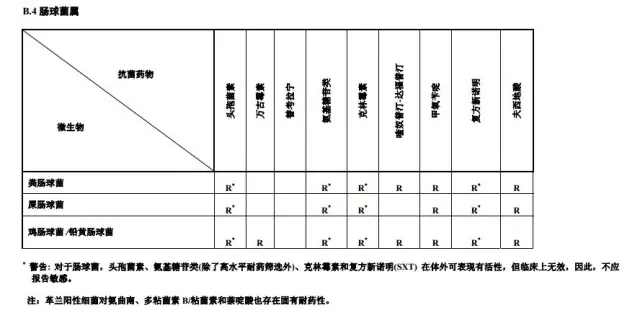

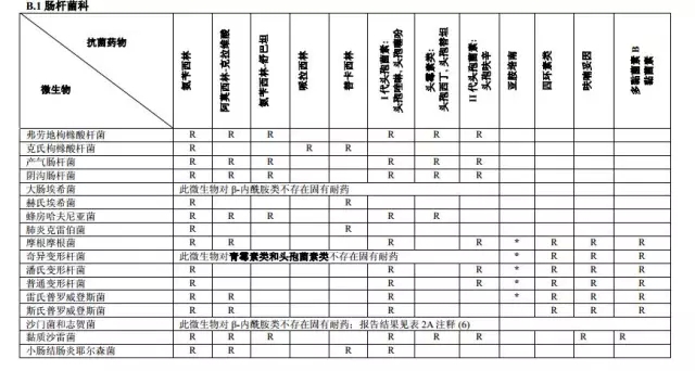

超全的细菌天然耐药汇总表!
固有耐药被定义为内在的或先天的(非获得)对抗菌药物耐药,反映一个种所有或几乎所有代表的野生型菌株抗菌谱。固有耐药菌株常规不需要进行药敏试验。例如枸橼酸杆菌对氨苄西林是固有耐药。
此表至少有下面三个方面帮助:
1)提供一种评价试验方法准确性的途径;
2)有助于识别普通的表型;
3)协助确认累积抗菌药物敏感性试验数据。
在表中,抗菌药物/微生物组合中出现的“R”表明菌株试验应该是耐药。由于方法学差异、突变或低水平耐药表达,有很少百分比(1%~3%)菌株可出现敏感,应慎重观察“敏感”结果。保证抗菌药物敏感试验结果和菌株鉴定是准确和可重复的。
