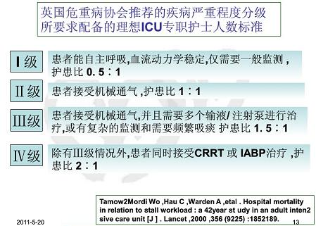

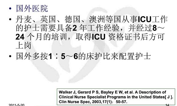

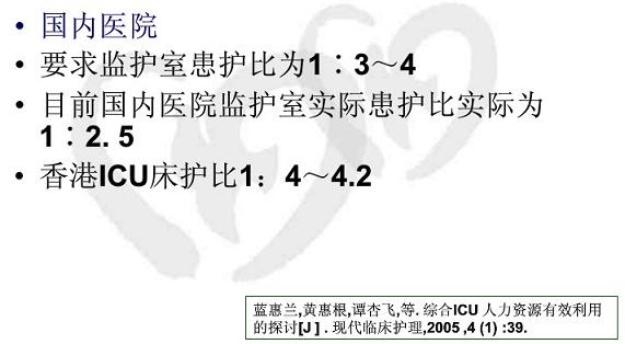

一床一护是根本不可能做到的,即使是按照1:3的比例来配置护士,因为还涉及到3班和休假的问题。但是隔离病人一定要一床一护。
下面几个数据可供您参考下:
参与人数 1威望 +2 金币 +3 收起 理由
禅静思语 + 2 + 3 赞一个!

阳光 发表于 2014-1-4 08:48
一床一护是根本不可能做到的,即使是按照1:3的比例来配置护士,因为还涉及到3班和休假的问题。但是隔离病 ...
老师的资料及时,让我们学习了解了国外 ICU管理情况。
